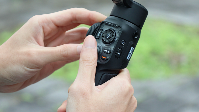

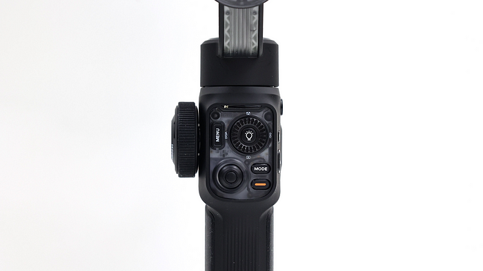

硬體按鍵的操作介面整體滿清晰的,每個功能的指標也很清楚,學習成本不高。雖然看起來按鍵很多,但這也代表著大部分操作都不用按組合鍵或到第二層選單,本身都有專屬的按鈕可以控制,更適合盲操。頂部還有一排指示燈,會顯示目前的拍攝模式,像目前顯示 PF。
裝上智慧追蹤後,拍攝更便利 Zhiyun Smooth 5S AI
PF 模式代表目前在「左右跟隨模式」,其他模式可以在說明書中找到對應的意思。

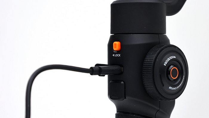

控制區的右邊,有電源按鈕和 Fn 按鈕,上面還有一個 1/4" 的母座,方便使用者額外擴充其他配件。後方有一個橘色的 lock,是航向軸鎖定鍵。因為這個航向軸是可以 360° 旋轉的,因此收納時有這個鎖定是很不的。下方還有一個板機鍵,按兩下會回到中間,按三下會變成自拍,還有更多功能在說明書上可以看到。
航向軸鎖定鍵和板機鍵之間,有一個 USB-C,這個是充電孔。另一面則有滾輪,滾輪的中間還有一顆功能鍵。

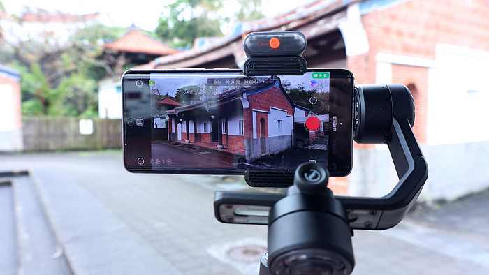

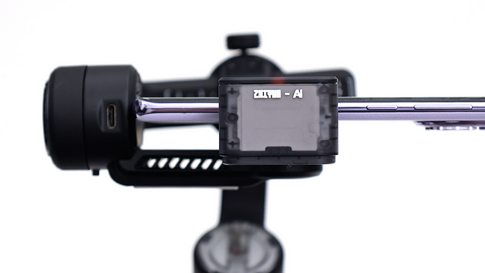

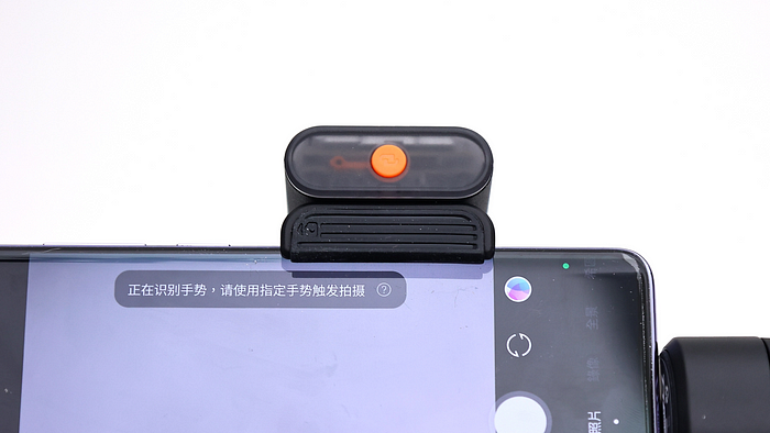

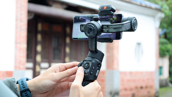

智雲這次強調的 AI 功能,其中一個亮點就是自帶了 AI 識別的模組。這個模組能夠讓拍攝時,直接在模組內完成手勢識別和人臉識別的功能,進而控制雲台做出人物追蹤、開始拍攝、結束拍攝等功能。

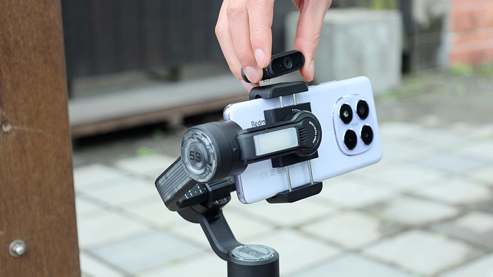

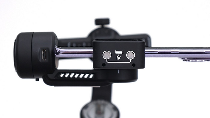

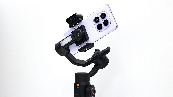

而這個 AI 模組就是透過機身上的兩個金屬接觸點,並透過磁吸引導固定。吸力滿穩固的,所以即便沒有額外的卡扣固定,也不太會擔心飛出去。而且嘗試過鏡頭對著自己安裝,實際上也是可以運作,並沒有硬性的方向性。所以不管是往前拍別人、往後自拍,都可以用到這個 AI 追蹤器的功能。
除了前面提到,因為他是磁吸設計,所以靠近就可以自己吸上在正確位置。其次在手機夾具的頂部、底部,都有這個安裝座。因此不論手機轉向或是雲台方向在哪裡,都可以很輕鬆地安裝上這個 AI 追蹤模組,很方便。

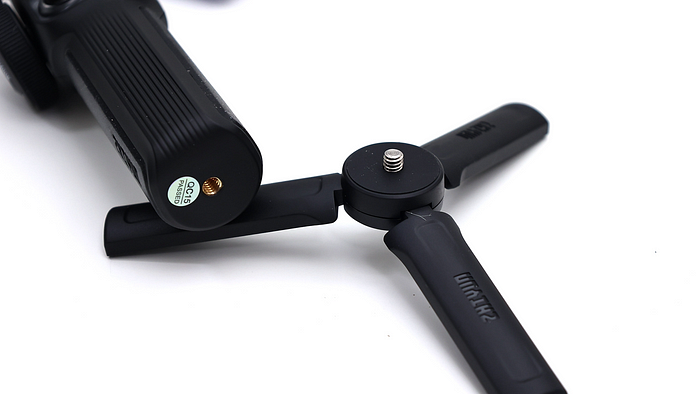

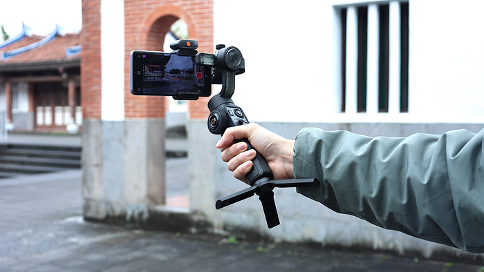

如同大多數穩定器都會有底座,Smooth 5S AI 底部有 1/4" 螺絲孔,配件也有可以配合的三腳底座。有時在公園或景點看到,有的人用手機自拍直播,或許這樣可以自動追蹤的雲台,就滿適合有範圍移動直播的族群,同樣可以維持單人作戰,接在腳架上就可以自動完成追蹤。

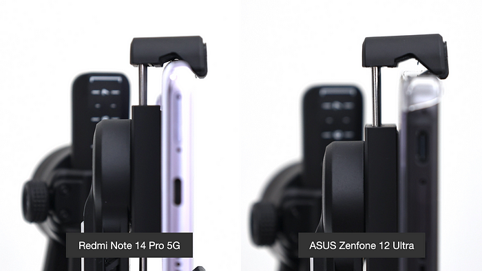

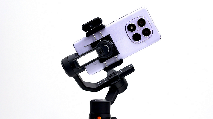

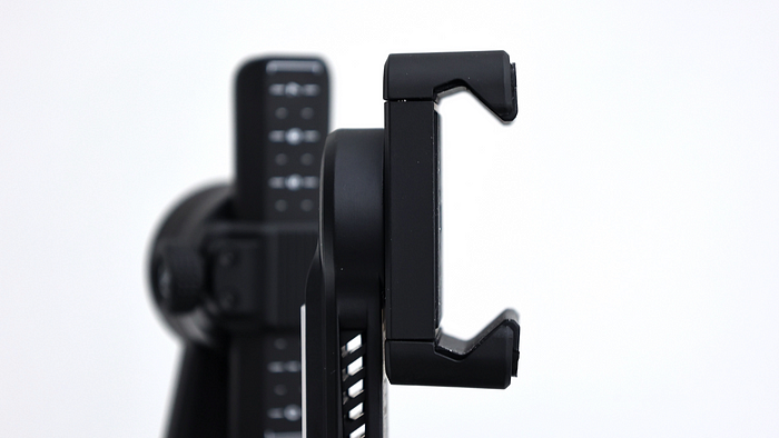

相較傳統的夾具,在上下兩側都加上了一些角度。透過上下延伸夾持的方式,固定住拍攝的手機。表面也有摩擦力較大的材質,能比較穩地夾住物品

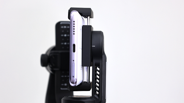

像是 Redmi Note 14 Pro 5G 這樣機身邊緣帶有弧度的手機,在夾持上就更加貼合。反之,如果是 ASUS Zenfone 12 Ultra 或是 iPhone 15 Pro 這樣,邊緣較方正的手機,就會留下比較大空隙,可能要額外墊一些東西比較保險。
從另一個角度也可以看到,也可以看到夾具可以貼合 Redmi Note 14 Pro 5G。

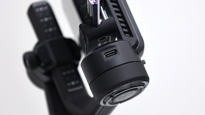

在 Smooth 5 AI 的俯仰軸上設有 USB-C 母座,透過連接線可以幫手機充電。

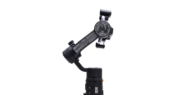

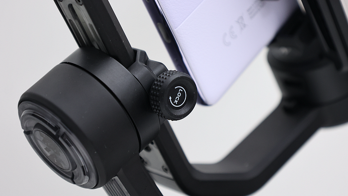

橫滾軸上可以調整力臂距離,上面透過手轉旋鈕固定力臂位置。這個旋鈕上有仿機械加工滾花的紋路,手感還不賴哦。

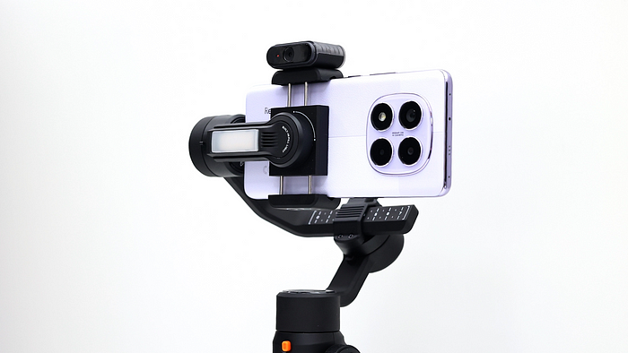

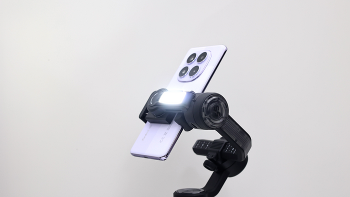

Smooth 5 AI 也自帶了前置 LED 燈,亮度比我預期的亮一些。對於夜間在外拍攝或是在室內較昏暗的地方,透過內建的 LED 燈能夠將人物主體或產品拍得更清晰。對手機錄影來說,感光元件已經很小,在夜晚拍攝雜訊就會比較高,透過適度地打光,就可以降低拍攝畫面的雜訊感。
這個 LED 燈的光路是比較發散的,可以從牆壁上的光線看出。當然實際拍攝時,還是避免在開強光時距離被攝物太近,不然不管是人臉還是物品,看起來都會很不自然。如果是近拍,且條件允許的話,那就最好額外帶個手燈,像 M20C 這樣,會更自然。

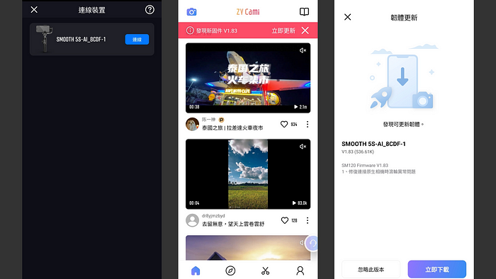

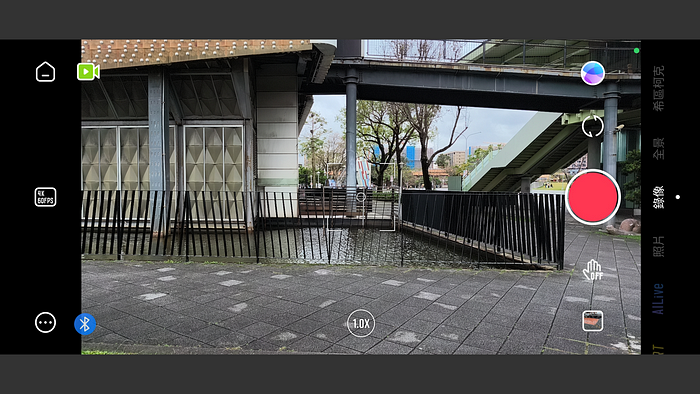

將 Smooth 5S AI 與 Redmi Note 14 Pro 5G 以藍牙連接。並且下載智云的 App「ZY Cami」,可以看到介面雖然是繁體中文,但整體還是簡體中文的體和用詞,缺少 Localization。連上 App 後,先對韌體進行更新,確保使用體驗和效能維持在較好的狀態。
雖然 AI 模組的效果本身與 App 沒有關連,但作為使用一環,我們還是一起介紹。首先因為我們用過很多類似標榜 AI 功能的產品,目前這類產品的手勢辨認和臉部追蹤都滿準的。如果是第一次使用的人,通常會訝異他的準度和跟隨能力。不過有經驗的人來說,這其實就是消費級產品的業界水準。這麼說不是說他不好,而是這個技術對於實際應用在生活上,大多人物跟隨的情況都能很好地達成。少數如跑步時臉部被柱子遮住一會兒,這種情況才會出現頓挫感,其他時候都能很好地跟隨主角。此外 Smooth 5S AI 航向軸 360° 的優勢,也讓這個 AI 跟隨功能,在左右移動的範圍上,可以說是沒有角度限制的,轉一圈、轉兩圈都不是問題。
相較 Redmi 這支手機內建的錄影功能,主鏡頭最高可以設為 4K 30 且帶有一點電子穩定後的裁切。ZY Cami 內建的錄影功能,居然標示拍攝 4K 60FPS,後來回到電腦上發現,這個 4K 60FPS 是假的,實際上拍出來的檔案依舊是 4K 30FPS。另外 ZY Cami 似乎只有使用主鏡頭拍攝的可能,無法選擇相機硬體上其他廣角、長焦鏡頭來拍攝。底下的倍率放大,只是單純的畫面放大。

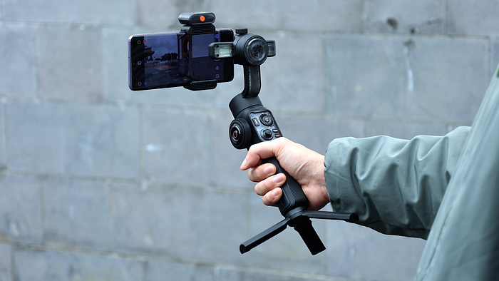

在實際握持感受上也不錯。握把部分有大面積的止滑材質,主要對應後方四隻手指的部分,前面則維持塑膠機身的區域,主要是大拇指的活動範圍。握感上都不錯,缺點大概就是這個止滑的材質滿容易沾髒的。

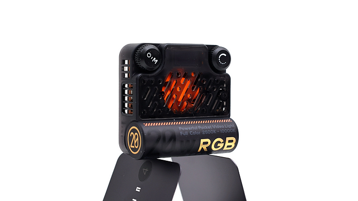

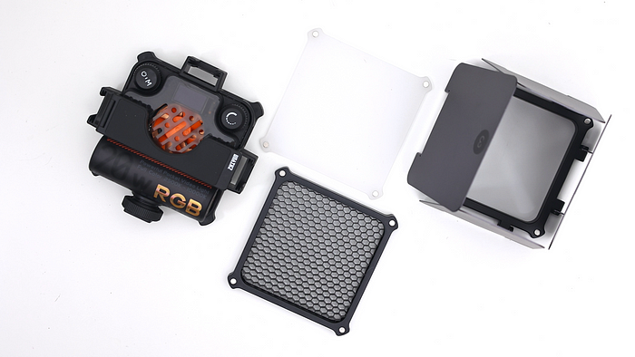

另一個很不錯的配件就是智雲的 FIVERAY M20C,他是 RGB 手持燈。他有另一個版本是 M20,只有雙色溫調節,但是演色性高一點。而 M20C 除了基本雙色溫,還有 RGB 以及內建的多種燈光效果,價格也比較高一點。滿特別是,可以看到他背後有個橘色顯眼的風扇,可以幫助燈光散熱。

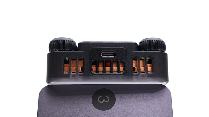

使用 USB-C 充電,內建電池容量標示為 4500mAh,實際使用我覺得續航還 OK,維持一場室內拍攝是足夠的。除了上面看到的風扇,從側邊也隱約可以看到裡面的散熱底座,可能是銅的材質,增強散熱。

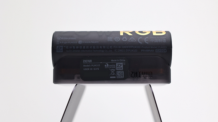

M20C 手持燈本身也帶有一些配件,像是柔光片、蜂巢式網格、四葉遮光片。而且這些配件都是磁吸,透過四個角落的磁鐵,配合裝在外殼上可以疊加吸附使用,非常方便。
M20C 的外殼,其實更像是個簡易的兔龍,上面有冷靴和 1/4" 螺絲孔,可以向下安裝,也可以網上擴充。拆掉保護殼後,可以看到底部有產品標籤貼紙,寫著序號、型號、產地。未來 M20C 主要會用在室內拍攝靜物,可以讓光線的控制更多元,拍出更有氛圍的影像。
