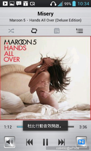

江戶川(co9492) 一般網友
發文: 174 經驗: 1,494
發表於 2013-01-19 21:49 ,最後編輯於 2013-01-26 12:59
曾汀說:
刷此版好像Dolby Mobile 杜比音效技術沒有了><
01/26更新 小弟比較少用到音樂功能 今天用了發現
p970 成功刷官方4.0.4 (V30B) 及root分享
此版是有杜比的喔 表情 #7表情 #7表情 #7
