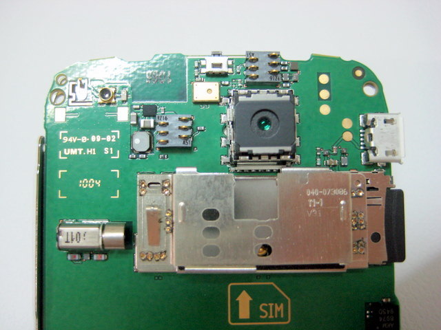

優秀的聯強維修(更換sim卡槽)(更新維修後按鍵燈慘狀)
發文數只代表獻醜的次數而已
小御說:三百度在工業上是很普通拉不過用在拆解一個旁邊都是金屬積體電路板的小sim卡匣上 ... 恕刪
都有辦法裝上去嚕 (機器)
Vivian說:都有辦法裝上去嚕 (機器)
裝上去應該比較容易吧(猜)
如果用三百度的高溫去弄那個小小匣
一不小心碰到旁邊 那不就.....
我覺得還是用拆的可能性比較高發文數只代表獻醜的次數而已 -
小御說:裝上去應該比較容易吧(猜)如果用三百度的高溫去弄那個小小匣一不小心碰到旁邊 那不... 恕刪
比起其他零件 SIM卡插槽 算蠻大了 E72
分解
Vivian說:比起其他零件 SIM卡插槽 算蠻大了E72分解
是沒錯拉 不過我還是覺得用拆解的成分比較大......
而且即使是溶解 也不可能熔的像樓主所說一點影子都沒有吧(死也要有屍阿)
發文數只代表獻醜的次數而已 -
那是老練的技術,熱焊的時間,溫度控制,不是那麼簡單的.
而且還要使用預熱器讓整個主機板加溫到一定的溫度才能吹.
另一種方法是加熱後吹主板的另一面,然後再擺零件上去,這樣也不會看起來像是溶化.
我本身就是維修員,零件是便宜沒錯,但是有沒有想過要訓練出一個維修員的花費,跟維修的時間.
如果嫌貴的話,你可以上拍賣去買零件自己換看看就知道了. -
阿威說:那是老練的技術,熱焊的時間,溫度控制,不是那麼簡單的.而且還要使用預熱器讓整個主... 恕刪
那前面的大大怎麼說神腦只報價850....
難道是神腦技術不夠老練 熱焊的時間不會銜接 溫度不會控制
我好奇的是 那個卡座怎麼完全會溶化掉...... 再怎麼高超的技術跟設備 拆 焊 熔 至少都會有個東西出來吧發文數只代表獻醜的次數而已 -
小御說:那前面的大大怎麼說神腦只報價850....難道是神腦技術不夠老練 熱焊的時間不會... 恕刪
因為他用的是雷射鎗@@"
破壞主體 但是焊點不是還黏住嗎
根據質量守恆定理 不置於消失吧
在怎麼討論 換嚕已經換嚕> <
老實說 我真的是電子科的 看了各位的回文其實我不知道該說啥咪= ="
這句話不是幫聯強說話 但是電烙鐵確實可以到300度以上ˊˋ 主機板一定不會溶掉
至於sin卡角作會不會融掉 那完全是看回修者功力 只要你功力不是太差通常可以留下來
只是聯強不給你 這點我覺得很怪 可能真的像大大說的做賊心虛巴!!!
自於大大說 300度為什麼ic不會被熔掉
是因為焊接的時間短 往往0點幾秒就悍上去了 還有就是
他指有接sin角座的話跟ic根本沒關西ˊˋ 影響真的不大 又不是說直接拿300度東西去溶ic
至於角座貴不貴 說真的我是覺得太貴了 -
Tommy說:老實說 我真的是電子科的 看了各位的回文其實我不知道該說啥咪= ="這... 恕刪
專業
只是我是針對他說角座被"溶化"了這點 覺得有疑問發文數只代表獻醜的次數而已
三百度在工業上是很普通拉
而拆解完整個像新的一樣
怎麼可能
