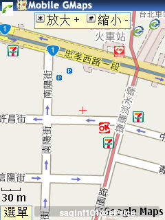

自製google離線版超詳細的免費電子地圖(可含衛星地圖) 優點:使用google map超詳細的,全世界地圖均可下載,又有衛星地圖… 連上網的話,還有fon點查詢、wiki資訊等一堆有的沒有功能… 缺點:可以gps定位,但無法導航、 下載僅台北縣市的詳細地圖大約要花一小時,(不含衛星,詳細等級1~17,最高可到18) 下載後的地圖約占(100mb,佔279mb的空間), 下載技巧, 先下0~14當底層,其後,再依個人需求,下載活動地區的15~17等級的地圖 我是先下全台灣0~14,再下大台北地區15~17。 台灣地圖詳細等級從1~18,一般地圖建議最多只要下到17就好了,因為17可以顯示超商地標。 由於檔案多,存進手機裡超久(一般約花二個半小時) 快速存檔技巧 記憶卡格式化成fat32,磁區大小4096k。 (這部分我沒做,因為我4g的卡,本來就是fat32) "gmapmaker 的 hash size 設為1,tiles per file 設為32 (是指將每32個檔案組合成1個) 檔案數可以減少許多" 安裝心得分享 一、安裝後,舊版安裝後的測試圖 http://hk.phonedaily.com/news/?news_id=5082 新版測試圖,已有繁體中文 自製google離線版超詳細的免費電子地圖(可含衛星地圖) 自製google離線版超詳細的免費電子地圖(可含衛星地圖) 自製google離線版超詳細的免費電子地圖(可含衛星地圖) 二、安裝教學 http://www.eprice.com.tw/mobile/talk/2813/0/1/"&tid=3721192 或 http://www.mobile01.com/topicdetail.php?f=14&t=418768&p=1 推薦第一個教學連結 第二個連結,也有詳細教學,主要討論一堆無法決解的疑難雜症 三、台灣各地經緯度簡表(設定 我的最愛 起始地圖時很好用) http://yusr.wiki.ptt.cc/─經緯度時區查詢 四、手機最新安裝程式下載 http://wap.mgmaps.com/ 我的手機是6120C測試安裝成功…N95也行,N73應該也可以, S60 3rd 五、使用小技巧: 1、安裝程式時,須將 jad、jar放入同一資料夾,然後手機上「檔案管理」點擊「jad」安裝, 安裝完畢,至程式管理,選擇 mgmaps, 按「開啟」,關閉「 允許使用者讀取記憶卡資料 」,這樣就不會一直跳出來顯示了 2、啟動程式後,記得先去更改語言(可能須要連上3g網路下載,花點小錢(幾kb而已,不到1mb吧),我是用藍牙上網免費的),其後,再去設定設"離線模式"、內存地圖; 請記得關閉"移位增強顯示",不然有時候畫面會一直跑跑跑 我的最愛,設定地圖起始點,經緯設定在地圖中央,方便找尋地圖; 3、最後至"設定"──>"地圖種類"──>"加入地圖">"…", 好像只要勾"not available(google)"的"google maps"就可以開始使用了   SOGI討論串 http://www.sogi.com.tw/newforum/article_list.asp?forum_no=1879&topic_ID=6030565&TagA=0 部落格 http://saqinf101.blogspot.com/2008/06/google.html

請問如果像我的6120c是沒設定網路連線的,那可以單純不上網只看地圖嘛?

表情 #6可以,但記得要去"程式管理"、"設定",改成「離線」
