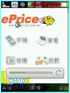

除了看網頁,當然還可以欣賞影片(youtube):
【上網】手機透過無線基地台上網~Wi-Fi篇(更新)
真的有在播啦,只是影片畫面無法擷取下來,這跟有聲無影是不一樣的。另外,若是使用 2G/3G 上網的,播影片時,右上角會出現轉動的地球。
