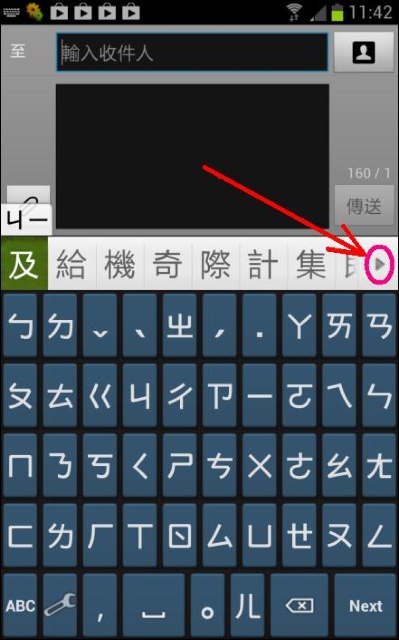

安仔大大您好:
在超注音輸入法裡面有『棊』字。
當您輸入『ㄐ』和『ㄧ』之後,
在候選字名單中,會顯示所有一聲到四聲全部發音字,
請問NOTE2可以打出特殊字嗎?
這時候也是找得到,只不過是要連續點久一點而已,
請按圖片中箭頭所指的位置,點選下一頁面,
【在第41頁,候選字中能找到】。
請問NOTE2可以打出特殊字嗎?
如果想快一點的話,則是在輸入『ㄐ』和『ㄧ』之後,
先點【空白鍵】,
請問NOTE2可以打出特殊字嗎?
如此一來,候選字就全都是一聲,
請問NOTE2可以打出特殊字嗎?
請問NOTE2可以打出特殊字嗎?
則可【在第12頁,候選字中能找到】。
只要您找過『棊』字,一次以後,下次再輸入ㄐㄧ,
超注音會把它記住,成為您的常用字而顯示在第一頁,
就能夠迅速找到,快速點選輸入。
我還在使用NOTE1代,不過超注音應該是相同的。
我猜想NOTE2代,應該也能找得到吧!表情 #6
