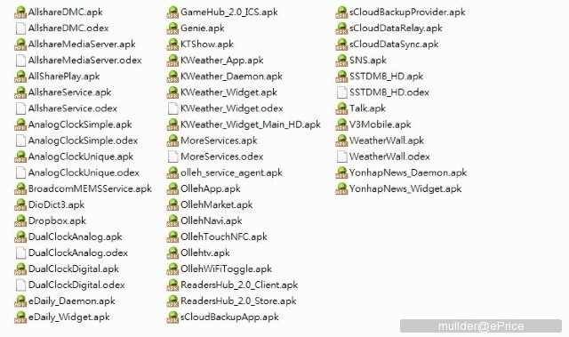

另外想問一下瘋大,我看到你 KKALH6 的可刪除程式包裡面有幾個國際版也有的app,分別是all share dmc, analogclock, dual clock, talk。請問這幾個app是不是"無線串聯播放", "模擬時鍾", "雙時鍾", "google talk??
 請問這些在優化rom裡是不是會刪除呢?但如果真的是這幾個功能的話,刪除了會不會影響手機的運作呢?
其他的程序都是韓版的程序吧,我在手機裡看到,但沒root,所以就禁用了他們呢,如果禁用他們是不是會不耗資源呢?感謝瘋大解答喔表情 #4
