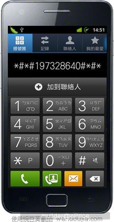

1.鍵盤輸入:*#*#197328640#*#*#*,進入模式之後:
有人覺得通話聲音很小嗎??
2.螢幕點擊(5)
有人覺得通話聲音很小嗎??
3.螢幕點擊(1)
有人覺得通話聲音很小嗎??
4.螢幕點擊(1)
有人覺得通話聲音很小嗎??
5.螢幕點擊(1)
有人覺得通話聲音很小嗎??
6.此時出現紅圈(3)是顯示100 你就不用改了  因為預設值已經是最大了
有人覺得通話聲音很小嗎??
7.如果不是顯示100  你就點擊上圖的(3)進入此畫面
有人覺得通話聲音很小嗎??
8. 點擊手機左鍵 點擊Key Input
有人覺得通話聲音很小嗎??
9.出現輸入預設值
有人覺得通話聲音很小嗎??
10. 輸入100
有人覺得通話聲音很小嗎??
11 再次點擊手機左鍵 按 END 結束 並記錄
有人覺得通話聲音很小嗎??
12.再次重複上面圖片1-6的步驟 檢查 是否100
雪兔(cloud333) 一般網友
發文: 793 經驗: 3,119
發表於 2011-12-10 15:50
感謝瘋大的回應..........
但我的數值就是100呀...................
