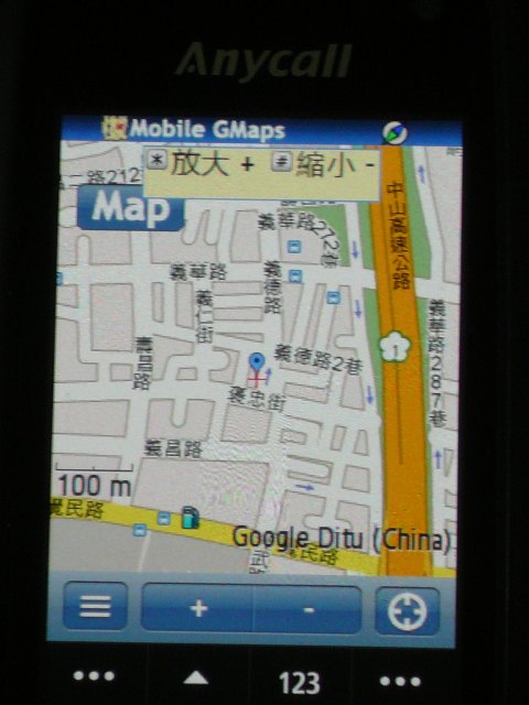

剛剛弄好ㄋ  安裝到手機    不管是下載還是傳輸   時間真的變好短  我之前用32的傳輸都要3~4小時  這次改256 雖然不是8分鐘  但算一算也在20分以內..   傳輸變超快
而且改成全中文更清楚ㄋ  連幾巷  也都顯示出ㄋ  我一樣用zoom 7~16
我想起來ㄋ  那個gMapMaker程式內的   Hash size   跟 Tiles per file  我會設定成1 跟 32 是別人教學網頁內看她們所po的圖內的數字改的  所以我這邊沒特別指出這各設定...    因為那時我也不知到差異在哪.......   差別還真大
感謝 阿甘大大
剛剛再一下試讀卡時間  之前時間約要40~50秒  黑卡才會變白  我重新開機後  一跳到桌面  馬上變白.......約2秒.....

1.gMapMaker下載好的檔案叫MGMapsCache  你可以直丟入手機中或要自行改名都行  只要路徑設定好就ok
我之前直接丟入  所以路徑設定如下 Mmc/MGMapsCache
我現在檔案改名為TW  且先丟入子資料夾內  所以我的路徑變成  Mmc/MGMap/MAP/TW
這種設法是萬一下次你要再加入新地圖   如日本 我就可把該檔改名成JP  再丟入MAP資料夾內  那我要看日本地圖時  只要去改路徑就可以看ㄋ   Mmc/MGMap/MAP/JP   這樣解釋應該你會比較清楚
2.我是用成一個資料夾丟入  就是你上面看見的MGMap這個資料夾  解壓縮後的4檔案都在裡面  然後在這個資料夾內再多開一個叫MAP資料夾  在把地圖丟入MAP資料夾內
一般的導航軟體  都是要有作業系統才能裝  MGMaps這是一個JAVA檔  所以不分機型都可使用 只要你的手機能玩JAVA遊戲都可安裝   所以在其他討論版討論的人  各種手機品牌都有  且低階手機比較多 (就是不含作業系統的手機)
