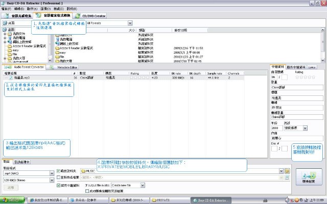

你確定你用的音樂格式跟位置都正確嗎?
我的做法其實很簡單
在這裡我用我之前從CD轉的郭靜-有溫柔MP3作示範
1.首先在網路上找個叫Portable Easy CD-DA Extractor的程式
這要找很簡單
最好是找綠色版隨時隨地都能用的那種
2.所有的轉檔步驟我直接寫在解說圖上
我家的日本新成員-EMobile H11T!
http://hotimg23.fotki.com/a/122_117/133_215/-298.jpg
(上面的網址為原解說圖大小)
目前我還沒搞懂該怎麼加專輯封面跟資料
但如果你就只是想聽音樂
這樣應該是沒問題
你試試看吧!
